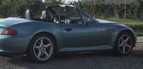

Bilder vom Einbau habe ich zwar keine; aber irgendwo gibt es bestimmt ein Bild im Betrieb; ich such mal.
Nicht schön, aber immerhin schon ein Bild:
