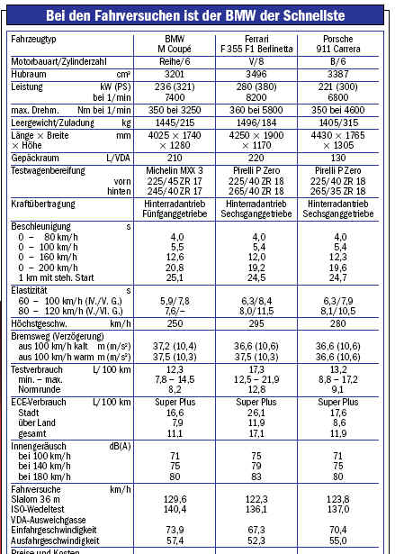

Viktor ist gerade online   Mit Zitat antworten
Alt 04.02.2008, 12:02   #27
Grandprix Fahrer
Gera -[Deutschland]- G Gera -[Deutschland]- AS 1
Registriert seit: 08.12.2002
Ort: Mülheim a.d. Ruhr
Alter: 28
Beiträge: 3.088
Wagen: BMW Z3 M coupé 3.2
Viktor ist ein LichtblickViktor ist ein LichtblickViktor ist ein LichtblickViktor ist ein LichtblickViktor ist ein LichtblickViktor ist ein LichtblickViktor ist ein LichtblickViktor ist ein Lichtblick
AW: Gewichtsreduzierung (zu wenig Gewicht auf der HA! NACHTEILE???????)
Zitat:
Zitat von quarkmaschine Beitrag anzeigen
Ok, das M Coupe. Und auch einen F355, Voila..:
[IMG]file:///C:/DOCUME%7E1/ezjwp/Temp/moz-screenshot.jpg[/IMG]
und mit dem S54-Motor hat er auch nur 17 Sekunden bis 200 kmh bei AMS gebraucht
Der Verbrauch des S50 ist aber wirklich der Hammer!! Sparsamer geht es nicht mehr. Ein Wahnsinnsmotor!!! Wenn er nicht nur meistens schlanke 290-300 PS bringen würde....
