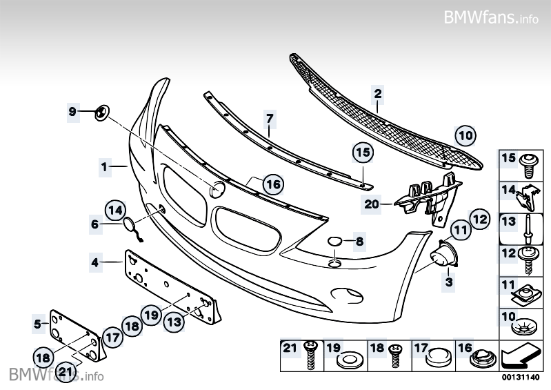

Ebendiese ist mir kürzlich verlorengegangen und nun klafft dort ein unansehnliches Loch. Kann man dieses Teil - vorasugesetzt es läßt sich ordern - selbst einbauen - sieht eigentlich nicht sehr kompliziert aus - oder ist wieder eine Fahrt in die Werkstatt von Nöten?

Du meinst nummer 8, die kannst du ganz einfach selber montieren. Gibts lackiert und Grundiert beim Händler.
Artikelnummern habe ich dir eingefügt....
Cover, spray nozzle left primed
51 11 7 078 261
For vehicles with:
Headlight cleaning system (S502A) = Yes ... — '06, January 1 0.010 kg / 0.022 lb
€18.70
$24.57
Cover, spray nozzle right primed
51 11 7 078 262 ... — '06, January 1 0.010 kg / 0.022 lb
€18.70
$24.57
Cover, spray nozzle left painted
51 11 0 031 025
CODE - UNI/MET.
When ordering indicate colour code ... — '06, January 1 0.000 kg / 0 lb
€29.10
$38.24
Cover, spray nozzle right painted
51 11 0 031 026
CODE - UNI/MET.
€29.10
$38.24
