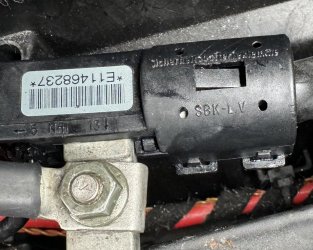

Habe ja auch immer mal wieder eine Fehlermeldung.
Vermute, dass es bei mir an dem beschädigten Kabel am Stecker für die Sprengkapsel liegt.
Habe dieses schon mal geflickt, jedoch muß hier wohl eine konstante Spannung von 1,5-3,5 mV (?) anliegen.
Wird sie unter-oder überschritten, kommt die Fehlermeldung mit der Airbaglampe.
Besorge ich mir ein neues/ gebrauchtes PlusKabel, ist dieses ja ein komplettes Teil mit Spengkapsel und Plusleitung, die durch den ganzen Wagen nach vorne läuft.
Wer weiß, wo diese verlegt ist?
Liegt sie nur unter dem Auto am Bodenblech oder auch noch über dem Getriebe im Kardantunnel ?
Alternativ kann man wohl auch die Plusleitung aus der Sprengkapsel hebeln und dann nur diesen Teil ersetzen ohne die gesamte Leitung durchs Auto zu tauschen.
Bin aber nicht sicher, ob man dass anschließend wieder vernünftig zusammen bekommt.
