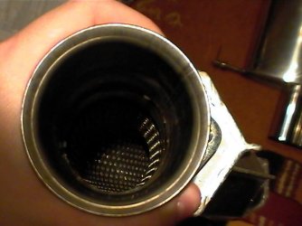

ich habe jetzt meinen Eisenmann ESD SS (für einen 2.8 mit einem Eingangsrohr) einmal von innen so gut es ging vermessen:
Folgende Werte sind herausgekommen:
Der eigentliche ESD (immer ohne die Endrohre gerechnet) hat von innen eine Gesamtlänge von 275 mm. Dann stöst man von innen gegen das Eingangsrohr!
Das nicht gesiebte Rohr vom Ausgang bis zum Erreichen des Siebes ist 135 mm lang.
Der gesiebte Bereich selbst ist 80 mm lang.
Hinter dem gesiebten Bereich bis zum Eingangsrohr ist noch ein schräg zulaufender Bereich mit einer Länge von 60 mm.
Bei der SS Variante ist also ein Verhältnis 80 mm gesiebt zu 135 mm nicht gesiebt.
Dies entspricht 62,8 % nicht gesiebt zu 37,2 gesiebt!
Schaut doch mal bei Eueren S und SS Varianten nach, wie dort die Längen der Rohrabschnitte sind!
Gruß bond77

ich habe heute mal nachgemessen und der ungesiebte Teil ist ca. 13cm und der gesiebte Teil ca. 8 cm. Ich denke, daß wir diese Maße für einen SS als Standart sehen können.

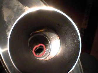

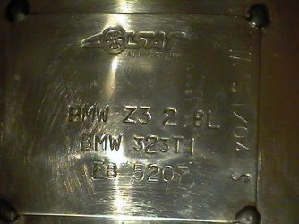

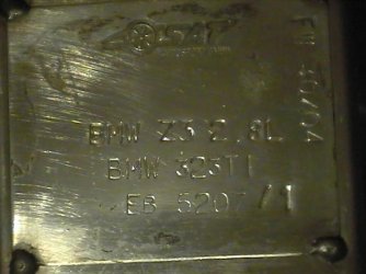

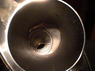

So, wollt auch mal ne Pic machen *g*
AW: Alles zum Thema Eisenmann
so wie es aussieht auch ein SS :t
