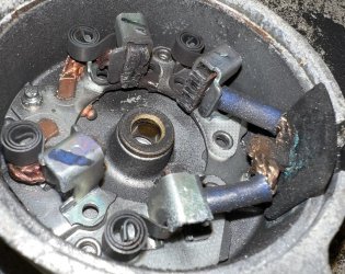

Bei mir sah der Anlasser so aus. Den Tausch des ZAS hätte ich mir sparen können 😎

Anlasser geöffnet. Die Kohlen sind praktisch nicht mehr vorhanden.
