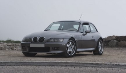

Ich hab das mit 14,5mm verbaut, so dass das QP eine leichte Keilform hat (hinten höher als vorne).
Insofern ist es vorne gut 3cm tiefer als das Original, hinten nur gut 2cm.
Kannst in meinem Profilbild sehen, wie es aussieht...

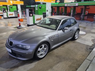

Habe exakt dasselbe verbaut, sowohl B12 als auch SWP hinten und sehe das mit Fahrzeughöhe und Fahrverhalten (auch im Vergleich zum Originalfahrwerk) genauso wie @Zettifant.
Für meine Zwecke auch mehr als ausreichend.
SWP hinten habe ich vorallem einbauen lassen, da der Z3 durch die Tieferlegung aus Mangel an einer Einstelloption zu negativem Sturz neigt, was ich persönlich nicht leiden kann. Mit den ca. 15mm Gummiplatten hinten steht er nicht nur minimal keilförmig da, quasi Anti-Hängearsch, die Räder haben auch nahezu keinen Sturz.
Ich finde so steht er da wie er vom Werk hätte sein sollen.
So sieht es bei mir aus

Hi Lars, genau so soll das später aussehen. Sehr schönes Auto:t Sind da Distanzscheiben montiert??

@DIO: gefällt mir auch sehr gut. Wird bei mir dann wohl die gleiche Kombi werden:tAlso hinten mit 14,5mm und vorne ohne SWP???
Vielen Dank
Vielen Dank
Exakt. Die Gummischeiben die bei mir davor hinten drin waren messen 5mm. Hab dann die 15mm (oder 14,5) vom E46 verbauen lassen damit kommt er dann eben wieder 1cm höher.
Auf meinen Bildern sind hinten pro Seite 12mm Distanzscheiben drauf.
