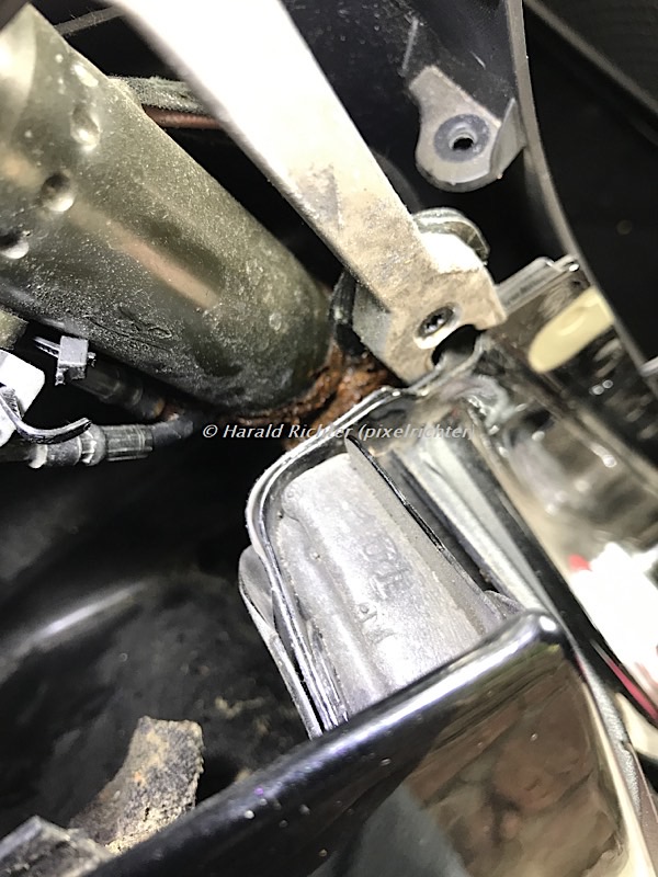

auf der Beifahrerseite könnte dir noch ein Hydraulikanschluss wegrosten. Wird sehr teuer. Druckzylinder, wenn getauscht werden muss, neu über 750€ plus Leitung plus Arbeitszeit.
