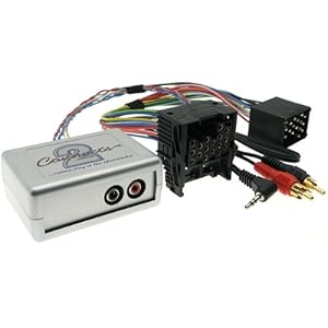

danke für das Feedback - ich glaub das lass ich dann mal. Hat jemand Erfahrungen mit einem Aux-in Adapter an dem Business CD?
Liebe Grüße
Ergänzung: zum Beispiel dieser hier (Klick!)

Das schauts doch gut aus. Bei den Amazon Bewertungen steht auch nichts von Problemen mit der Batterie (was vor allem im Urlaub meine Hauptsorge an dem Dension wäre).
Passt es an alle Versionen vom Business CD? Ich weiß immer nicht welches ich habe (BJ 1997).
Es braucht einen CD-Wechsleranschluß, das CD43 (das untere, 2 Displays) hat den, ist bei mir drin - das geht. Das obere soll wohl nicht gehen, habe ich aber keine Erfahrungen.
das obere hat keinen wechsleranschluss und geht somit nicht. dieses war oft in den ersten m coupes verbaut.
das untere hab ich selbst und das geht :)
aber baut doch euer radio schnell aus. dauert keine minute. dann habt ihr die gewissheit.
Von der Optik würde ich sagen, dass ich das obere habe, was dann wohl nicht gehen würden.
Wie erkenne ich an der Rückseite, ob es einen Wechsleranschluss habe? Ich wüsste aber auch gerade garnicht wie man bei meinem Radio einen CD Wechsler steuern könnten?!
Bei mir war unter dem dicken Steckplatz mit den Rundanschlüssen noch ein kleiner rechteckiger Steckplatz mit Stiften für den CD-Wechlse - der fehlt m.W.n. bei dem oberen Radio.
