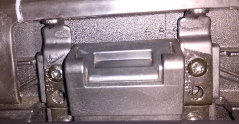

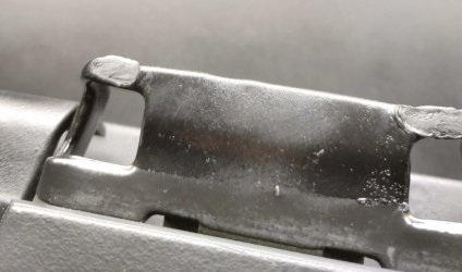

Kampf dem Verdeckhamster.
ich habe erste Silikonspray versucht, half nur ein paar km lang...
dann gereinigt und Teflonspray, half nur ein paar kam lang...
dann gereinigt und Flüssiggummi, half nicht mal ein paar kam lang
dann gereinigt und Gleitlack, half nur ein paar kam lang...
den Gleitlack habe ich zwei Wochen lang aushärten lassen aber ich hatte das Gefühl der ist immer noch etwas zäh :-( und hat dann auch nicht gehalten...
Hat schon mal jemand versucht den Haken etwas abzuschleifen um ein "massives" Stück Teflon auf zukleben?
Du kannst den Geraffel auch einfach ausbauen - also die beiden mittigen Haken und das Lager zwischen den Überrollbügeln.
Das entspricht dann dem Facelift. Es bleibt dann aber diese wenig ästhetische Lücke in der Verkleidung übrig.
