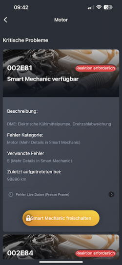

Beim auslesen des Fehlerspeicher hatte ich dann div. Meldungen, wobei für mich zu diesem Zeit die wichtigste diese war:
002E81 DME: Elektrische Kühlmittelpumpe Drehzahlabweichungen

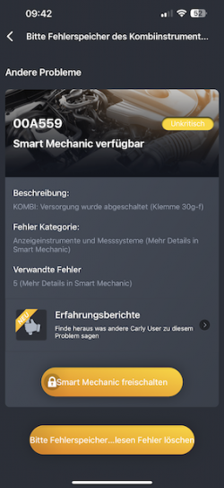

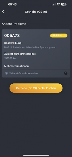

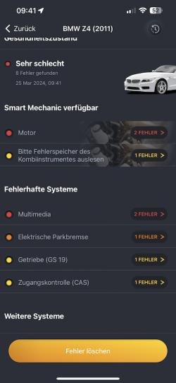

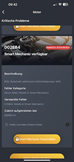

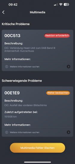

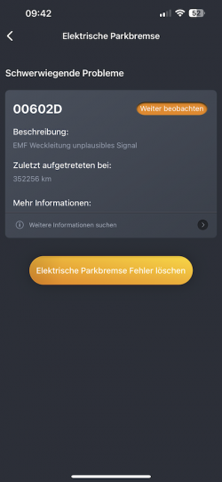

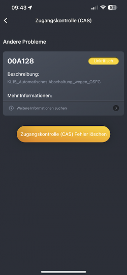

Hier mal die Screenshots der Fehler (jetzt fehlt sogar die Pumpe, obwohl sie läuft!:
Kann hier jemand weiterhelfen!? Wie oben bereits erwähnt: Bin nicht der Elektrik- Elektronikexperte!

Batterie hatte ich schon über Nacht abgeklemmt und den Stecker von Lenkradtastern/ Schaltwippen gezogen (daher kam dann der Fehler 005A73)!
Leider ohne Erfolg bei den anderen Fehlern!

Bei dem Fehler: 00C1513 Kurzschluss Antennenfuss, habe ich mal die Antenne abgeschraubt, und siehe da, auch weg!
Ist eine kurze Zubehörantenne, und hat es warum auch immer, vielleicht hinter sich!? Leider habe ich Trottel die originale wieder so gut weggelegt, dass ich sie bis jetzt noch nicht wiedergefunden habe!
Der letzte Fehler: 00E1E9 CIC: Ausfall des vorderen Bildschirm, ist übrig geblieben:(
