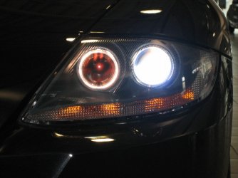

Moin,
also mit Fotos kann ich Dir nicht wirklich helfen, aber viele Antworten auf Deine Fragen stehen schon im Forum:
* Standlicht an (leuchten nur die inneren Ringe?)
--> Ja, nur die inneren Ringe leuchten, dafür aber sehr hell und weiss, wobei man das auf meinem Foto schlecht sieht, dafür aber die innere Rotfärbung, die der Scheinwerfer aber nur auf der Fahrerseite hatte... :j
* Fahrlicht an (leuchtet da nur das Xenon oder auch die Ringe inneren?)
--> es leuchtet der Xenonbrenner und der innere Standlichtring
* Licht aus und Lichthupe an (gehen da nur die Xenons an?)
--> Ja, es gehen nur und ausschliesslich die Xenonbrenner an und die Blende fürs Fernlicht schwenkt nach unten
Haben die Xenons überhaupt einen eigenen Leuchtring? Oder ist das Ding drumrum nur Deko?
--> der Ring im Scheinwerfer um die äussere Linse (Xenonbrennerlinse) ist nur Deko und leuchtet nicht
und zu guter Letzt noch das "Auge des Terminator"-Foto
Beste Grüße

AW: DRINGEND: Eine bitte an die Facelift Z4 Fahrer
Das Ding sieht ja nur noch cool aus:M :t .
Aber wozu sind denn dann die inneren Linsen - Attrappe, damit das BMW-Doppellampengesicht noch stimmt?:w
Gruß,
Dietmar
Moin,
ich denke es hat damit zu tun, dass die Optik zwischen Halogen und Xenon Z4 sich nur marginal und nicht komplett unterscheidet, denn der Halogen Z4 hat und braucht den inneren Fernlichscheinwerfer, die mit Xenon ausgerüsteten Fahrzeuge brauchen ihn nicht...
Beste Grüße
Ah! Klar, auf das nahe liegendste bin ich nicht gekommen:g . Danke.
Gruß,
Dietmar
