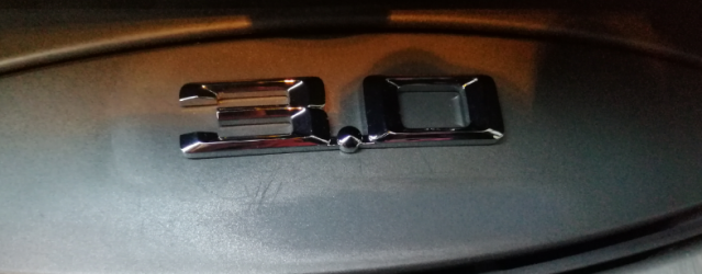

Hallo zusammen,
Ich habe mit Alkohol die Abdeckung vom Aschenbecher abgerieben um darauf das 3.0 Logo aufzukleben welches ich noch übrig hatte.
Dabei ist die Farbe wohl stark angegriffen worden.
Kennt wer von euch den richtigen Farbton dieser Abdeckung um das Teil neu zu lackieren?

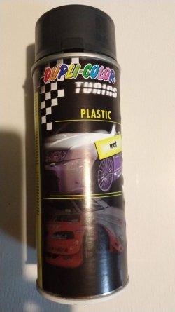

Also ich finde ja dass das DupliColor Tuning Lackspray für Kunststoffteile - in Schwarz Matt sehr gut an den Original Farbton der Kunststoffteile hinkommt.... Zumindest beim FL.
Eine Alternative wäre noch den Deckel in Wagenfarbe lackieren - das habe ich gemacht und finde heute noch das das Klasse ausschaut....😎
Das mit der Farbe ist gar nicht schwer - Schwarz ist da Recht dankbar - und der Deckel grenzt nirgendwo direkt an andere Schwarze Teile an.....
Ich habe von DupliColor damals beide Farbtöne bestellt und probelackiert - das Schwarz matt passt m.M. echt gut zu den schwarzen (ebenfalls von BMW serienmäßig lackierten) Kunststoffteilen zumindest beim FL.

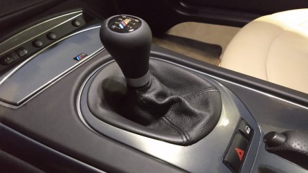

Und hier ein direkter Vergleich. Innen Original schwarz und außen Dupli Color schwarz (und ehemals VFL grau):
Dafür gibt's die VFL grauen Teile oft günstig (er) in den Kleinanzeigen. Ich würde ein neues gebrauchtes einbauen.

Deshalb sind die Teile der Mittelkonsole grau lackiert. Ich hätte echt nicht erwartet dass die Farbe selbst so empfindlich ist 🙄

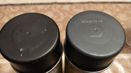

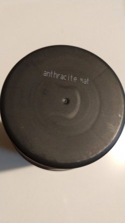

Hier mal besagte Dose in Anthrazit matt - kann Dir aber nich versprechen wie genau das den Farbton trifft - habe es nur damals für meinen FL mit der schwarzen Variante ausprobiert die eigentlich perfekt passt. Im letzten Bild mal der Vergleich Anthrazit zu Schwarz - wenn Dir das was hilft... ;)
