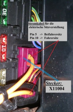

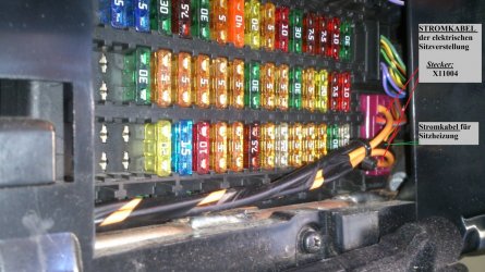

Pro Sitz also 1 Kabel für Strom und 1 für Masse verlegen. In den Stecker am Fahrzeugkabelbaum, welcher in den Sitz hineingehört, benötigt man die Pins 61138364842 jeweils an die Positionen 13 und 14.
Die stromführenden Kabel kommen an den Stromverteiler (Sicherungskasten). Dort müssen sie in den Stecker X11004 an die Positionen 5 und 10 eingepinnt werden, ebenfalls mit den Pins 61138364842.

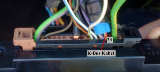

Die Memory Funktion erhält man, sobald der Fahrersitz mit dem K-Bus System des Autos verbunden ist.
Dazu ist original ein Knotenpunkt hinter dem Stromverteiler vorgesehen...
Ich habe allerdings einfach ein Kabel an die letzte Position vor dem Memory des Sitzes geklemmt, da dieses Kabel im Stecker vom Schaltzentrum der Mittelkonsole zu finden ist.
Am breiten Stecker des Schaltzentrums läuft auf Position 23 das K-Bus Kabel hinaus. Da muss man drauf, also einfach einen Stromdieb genommen und angeklemmt…
Das andere Ende des Kabels muss in den Stecker vom Fahrzeugkabelbaum, der den Fahrersitz bedient. Genau gesagt in Position 15 von diesem Stecker. Das Kabel / der Pin, welcher passt, hat die Teilenummer 61130006663.

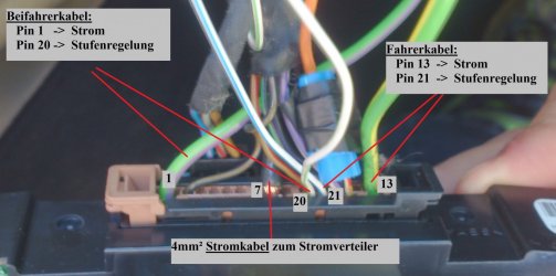

Die Kabel für Strom und die Temperatur sind 2,5mm² und 0,35mm² werden von den Sitzen zum Schaltzentrum geführt und dort jeweils entsprechend eingepinnt:
Stecker Sitz (Fahrer/Beifahrer identisch) Stecker Schaltzentrum
Pin 25 -> Strom - Pin 1 / 13 des Steckers Schaltzentrum
Pin 24 -> Masse - Zigarettenanzünder / Fußraum
Pin 23 -> Signal für Temperaturstufe - Pin 20 / 21 des Steckers Schaltzentrum
Das Massekabel hab ich nicht original verlegt, sondern einfach an den Zigarettenanzünder gehangen... Ein Pin des braunen Kabels passt aber in den Stecker unterm Sitz!
Für die Originalverkabelung müsste man zu den Massepunkten in den beiden Fußräumen. Ist nicht schwer zu erreichen, jedoch musste ich sowieso in die Mittelkonsole … Ein Ende des Massekabels muss dann durch einen Ringkabelschuh oder Stromdieb oder… ersetzt werden.

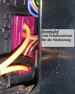

2.2) Verkabelung Schaltzentrum – Stromverteiler:
Verwendetes Material:
1 * Pin 61138364842
1 * Pin 61138369644
1 * Kabel mit 4mm², ca. 1 m lang; für Strom
Je nachdem wie der Stecker vom Schaltzentrum in der Mittelkonsole aussieht, benötigt man dann noch ein Kabel, oder eben nicht...
Sollte besagtes Kabel fehlen, dann braucht man noch die zwei Pins und den Meter 4mm² Kabel.
Der eine Pin muss dann in den Stecker X11004, Position 1, im Sicherungskasten (derselbe wie beim Strom für die Sitzverstellung) und der Andere in den Stecker vom Schaltzentrum, Position 7 vom großen Stecker (der in der Mitte).
