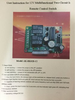

Guten Tag, ich lese hier schon länger mit und habe mir das Modul auch für meinen 335i N54 bestellt und verkabelt.

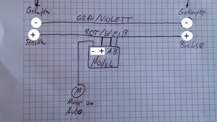

Mich wundert, dass in dem ersten Post Plus auf "Klemme +" UND auf "Klemme A" soll. In der zweiten Zeichnung wird an den Klemmen A und B nur die Masse angeschlossen. So habe ich es aktuell auch, konnte es jedoch noch nicht weiter testen, da das Auto warm gefahren war. Ich habe während der Fahrt allerdings keinen unterschied feststellen können.

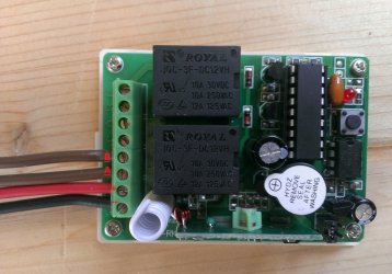

Wie muss ich den Jumper denn setzen, damit ich auf der FB mit A und B bedienen kann?

So, habe nun den Kaltstart nochmal getestet: Resultat: Klappe schließt wie sie es OEM tun würde. Nach einen Druck auf "A" öffnet die Klappe dann auch. Ich kriege sie allerdings dann nicht wieder geschlossen danach. Jumper sitzt wie auf dem einen Bild von der Platine.
