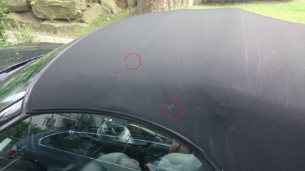

Hallo zusammen,
schaut euch doch mal das angehängte Foto an.
Es sieht so aus als würde sich der Stoff dort "auflösen" bzw. quasi zerreisen oder?
Ist das normal / Habt ihr das auch? Seid dem Kauf ist diese Stelle nicht größer geworden (denke ich).
1-2 weitere Stellen dieser Art sind noch am Dach zu sehen...
Kann sowas vll durchzu oftes Öffnen und Schließen passieren?
Dazu generell mal eine Frage: Schadet es dem Stoff wenn m,an das Dach relativ oft öffnet und schließt? LAsse das Dach nämlich meist nicht offen wenn ich iwo Parke...
Danke

Scheuerstellen sind bei einem Stoffdach nicht unüblich.
Manche Stellen treten mehr hervor als andere. Aber mach mal ein Foto von weiter weg und markier diese Stelle noch mal.
Evtl faltet dein Verdeck nicht richtig, oder dein Innenhimmel ist lose (Beiträge sind hier zu finden) und dadurch baut sich das zu hoch auf.
Ich werde die Tage Fotos machen und hier posten... Danke!
sieht für mich erst mal aus wie eine Druckstelle. Die Fasern scheinen doch noch OK zu sein.

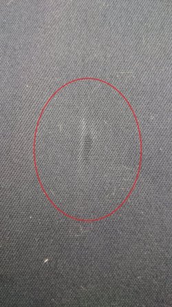

Sorry hat etwas gedauert...
Hier nun das Fotos von etwas weiter weg!
Danke

Innenhimmel ist Lose.
Über die SuFu findest du Themen zur Problemlösung.
Wie genau hast du das jetzt ausgemacht, dass es daran liegt?
Also ein gebrochenen Innenhimmel? Habe hier was von einer Leiste gelesen die wohl brechen kann oder ist der "Innenhimmel-Stoff" einfach nur lose?
Ja, richtig - diese besagte Leiste ist bei Dir gebrochen.
Wie das mit der Scheuerstelle am Außenhimmel zusammenhängt, ist recht kompliziert zu erklären - lassen wir das :M
Ich hab's jahrelang weder bemerkt noch repariert, bei mir ist der Stoff schon so durchgescheuert, dass ich den mehrlagigen Aufbau sehen kann (es sind mehrere unterschiedliche Faserrichtungen.
Dennoch ist das Dach dicht und die Leiste ist auch schon länger wieder geflickt.
... ein Austausch des Innenhimmels ist nicht zielführend, da die Leiste ein Konstruktionsfehler ist, die kann gar nicht anders als brechen.
Das passiert früher oder später bei jedem Z4, der das Dach öffnet und schließt.

Natürlich bringt die Reparatur der Leiste(nbefestigung) etwas, aber es muss konstruktiv verändert werden, damit sie nicht erneut bricht.
Und das findest Du beim Pixelrichter ...
... wenn der Link nicht passt, dann klick halt mal in sein Unterforum oder so, ein bisschen handlungsflexibel solltest Du schon sein :s
Und für die nun alles brav gelesen haben, hier der Link für die Leiste reparieren...
http://www.zroadster.com/forum/inde...-zerlegen-und-leiste-wieder-befestigen.96488/
