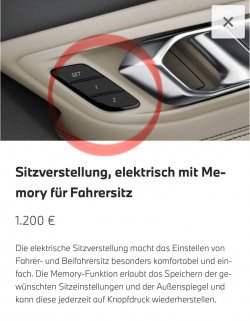

Ich habe die Möglichkeit, Originalsitze in meiner Wunschfarbe zu bekommen. Es sind allerdings elektrische Sitze, serienmäßig sind manuelle Verbaut. Weiß jemand ob und mit welchem Aufwand diese nachzurüsten wären? Eigentlich brauchen die doch nur Strom und werden autark gesteuert, oder?
Lars
Wie Du sicherlich im Konfigurator schon gesehen hast, gibt es die elektronischen Sitze nur i.V.m. der Memory-Funktion. Auch die Einstellung der Außenspiegel ist damit gekoppelt. Du müsstest also auch die Schalter in den Türen usw nachrüsten…. Ich könnte mir vorstellen, das es sonst zu Fehlermeldungen kommen könnte…!? An Deiner Stelle würde ich mich bei einer BMW Werkstatt erkundigen, was dafür alles nötig ist? Ich befürchte aber, das der Aufwand insgesamt enorm sein wird…!?
