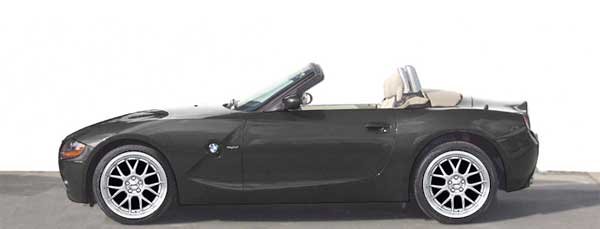

nach langem hin und her, ob oder doch nicht, habe ich mich doch entschlossen auf meinen Zetti mit Standartfahrwerk 19 Zöller aufziehen zu lassen.
Habe 2 Angebote vom örtlichen Reifenhändler.
1.
vorne 8,5 x 19 ET 40 ASA AR1 hornpoliert mit 235 / ZR 19 Hankook K104
hinten 9,5 x 19 ET 39 ASA AR1 hornpoliert mit 265 / ZR 19 Hankook K104
für 1650 Euronen
2.
vorne 8 x 19 ET 40 RIAL Nogaro mit 235 / ZR19 Hankook K104
hinten 9 x19 ET 40 RIAL Nogaro mit 265 / ZR19 Hankook K104
für 1500 Euronen
Natürlich alles fix und fertig auf dem Schätzchen montiert und sog. "Mobilitätsgarantie".
Die ASA habe ich ja schon öfters im Forum gesehen und einige Diskussionen verfolgt, aber wie sieht es aus mit der RIAL. Hat die irgendjemand schon mal auf nem silbernen Z4 gesehen. Der Handler sagte mir, dass sie der ASA ziemlich ähnlich sieht, jedoch die Felge einen anderen "Lacküberzug" hat und somit nicht richtig silber aussieht. Irgendwie matter.
Wie sieht es bei beiden Möglichkeiten aus, dass ich ohne irgendwelche Karosseriearbeiten auskomme (Habe mit bördeln schon schlechte Erfahrungen gemacht). Der Händler sagte nur kommt drauf an, muss man sich anschauen.

Passen beide ohne Probleme.
Bei extremen Kurven mit Bodenwellen könntest du Schleifspuren im Radhaus bekommen - aber beim Standardfahrwerk und bei den "humanen" ET-Werten ist die Wahrscheinlichkeit nicht hoch. ... bördeln brauchste da gar nix.
Kannst überlegen, ob du nicht doch lieber 225/255 fahren willst ... ich werde im Sommer "downgraden" ;-)

Das muss man alles relativ sehen. Es geht immer einen Tuck besser, toller und schöner. Mit 16-Zoll-Rädern ist man beschleunigungsmäßig super dabei ... mit 19"-Rädern eben weit schlechter relativ zu den 16"-Rädern eben.
Und da haben auch die Reifen natürlich einen Einfluss drauf, wenn auch nicht so massiv - also werde ich den Abrollumfang und die Lauffläche verringern.
Zudem erledigt sich dann auch mein Schleifproblem. Und 225/255 ist für den 2.5 absolut ausreichend ... klar, auch die 265er gehen permanent durch, wenn man es drauf anlegt, aber die Unterschiede sollten nicht so gravierend sein.
Allerdings befürchte ich, dass ich mir damit ein neues Problem in's Haus hole - denn dadurch, dass die Reifen flacher und schmaler sind, aber die Felge so breit bleibt könnte es mir bei extremen Kurven passieren, dass ich mit meinem Felgenbett über den Asphalt rutsche und das bedeutet dann natürlich, den sofortigen Abflug ins Grüne ...
.... aber wie gesagt, man kann das nicht pauschalisieren. Bei meiner Fahrweise hab ich schon Megalöcher in den Radhäusern drin und so manch anderer hat überhaupt gar keine Schleifprobleme in seinen Radhäusern.
