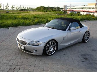

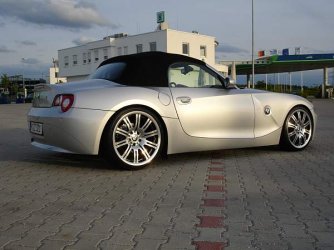

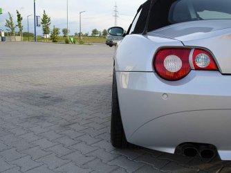

Noch zur allgemeinen Info, falls es jemanden interessiert:
Ich habe gerade nachgemessen. Vorher hatte ich das M-Fahrwerk --> 1,5 cm tiefer als Serie.
Mit dem Gewindefahrwerk bin ich nun im Vergleich zur Serie...
vorne 5,0 cm
hinten 4,5 cm
..tiefer.

programmierer schrieb:
Entgegen meiner ursprünglichen Planung wurde folgendes verbaut:
- K&W Variante 2 Gewindefahrwerk
- Original M3 19" Felgen 8 x 19 und 9,5 x 19 mit 225/35 und 255/30 Sport Maxx
- Kotflügelkanten wurden hinten je 1 cm ohne Lackieren gezogen
- Sowohl vorne als auch hinten wurden die Innenkotflügel nachgearbeitet
- Es wurden keine Federwegsbegrenzer verbaut
Sonstige Modifikationen:
- Symmetrische Heckleuchte
- K&N Sportluftfilter
- Verbandskasten als Ablage unter dem Fahrersitz
Geplantes bzw. in Überlegung:
- Lenkrad aufpolstern
- Domstrebe
- Eisenmann oder Supersprint
- Breyton Frontansatz
- Pimpen der HIFI Anlage
- Infinitas Komnpressor
- Grössere Bremsanlage von BREMBO oder MOVE IT
Stimmiger Wagen, zumindest im Moment noch.
