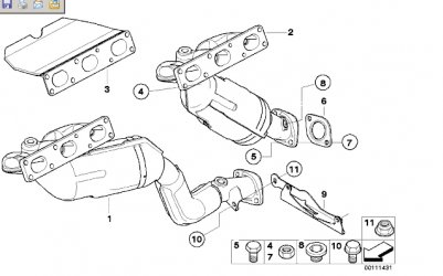

Es sieht so aus, als wenn beim Originalkrümmer der Kat mit drin ist.
AW: Fächerkrümmer für Z4
Das würde ja bedeuten, das der Fächerkrümmer da bei ebay gar keinen Kat hat... das würde auch die Mehrleistung erklären... dann hättest Du aber auch recht, das sich die Abgaswerte "geringfügig" verschlechtern würden... b:
Jo der Kat ist definitiv mit am Krümmer dran! Also sind die 10-15PS Mehrleistung durchaus realistisch, da der Kat dann fehlt q: !
bin grad zu faul zum Suchen.
Sind diese "Nummer-1-Teile" Kat's oder Vor-Kats (nahe am Motor wegen Kaltlauf-werten)?
Grüßle
Chris
