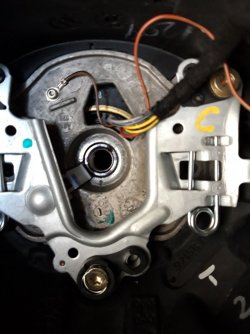

Ich hab mittlerweile rausgefunden, dass die Airbags mit den eng aneinander liegenden Anschlüssen TRW System Airbags sind und diese von BMW im Rahmen der Takata Airbag Rückrufe verbaut worden sind.
Sollten somit also auch in das Z3 Lenkrad passen. Ich werde mein Glück denke ich mit einem, den ich abholen werde versuchen.

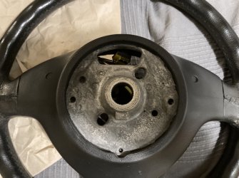

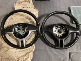

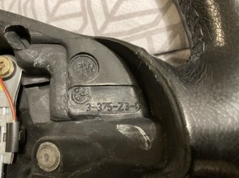

Hier mal paar Bilder für die Nachwelt, falls jemand auch beim Z3 auf das Sportlenkrad umbauen will, die Unterschiede zum E46 Lenkrad. Spangen sind ohne Probleme austauschbar. Die Klemmhalterung für den Airbag ist auch identisch. Hauptunterschied sind Rückseite/Schleifring.
Z3:
E46:

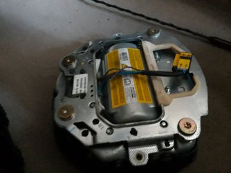

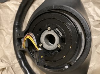

Hier Photos des originalen zweistufigen Airbags von hinten. Der hat nur ein Kabel/Stecker, der beide Zündstufen und Hupe beeinhaltet und ist mit dem einen Kabelstrang verbunden, der aus dem Schleifring kommt.

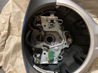

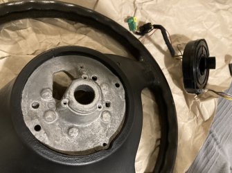

Photos von der noch eingebauten Originalenlenkradmitte und der des aufgesetzten Sportlenkrads mit zwei einzelnen Kabelsträngen und Steckern für die Zündstufen und einem Extrakabel (braun) für die Hupe (analog zum E46) im Anhang.
Ich hatte ja das Sportlenkrad mit Schleifring gekauft, also einen Vergleich zu meinem bisher verbauten. Bis auf die Kabel die ins Lenkrad führen für Hupe und Airbag ist alles gleich, also Kabelanschluss für den Stecker unterhalb der Lenksäule und der Schleifring an sich.
Das heisst aber man kann nur seinen alten Schleifring verwenden, wenn man das entsprechende Kabel, welches aus dem Schleifring ins Lenkrad zum Airbag führt gegen das tauscht, dass zum Z3 Sportlenklradairbag oder E46 Airbag passt. Ob es das so einzeln gibt, keine Ahnung. Sonst muss man den Schleifring suchen.

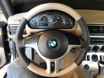

So und der spannenste Moment war nach dem Zusammenbau der Anschluss der Batterie bzw. das Einschalten der Zündung.
Ich hab den Motor jetzt nicht gestartet, aber das Airbaglämpchen geht, ebenso wie beim Originallenkrad davor, nach Einschalten der Zündung nach ca. 2 Sekunden aus. Ich würde also mal behaupten, dass der Airbag akzeptiert wird.
Verbaut ist jetzt ein TRW Systems Airbag aus einem E46, der 2017 im Rahmen der Takata-Rückrufaktion bei BMW getauscht worden war.
