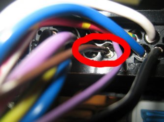

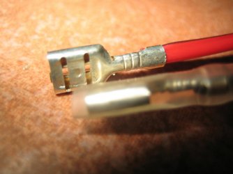

Hallo!
Nach dem ich kein neues x. Thema aufmachen will, schildere ich mein Problem in diesem Thema..!
Also, hab mir heute auch eine Fußraumbeleuchtung gekauft und das Handschuhfach demontiert.
Nun seh ich den schwarzen stecker am steuergerät und das SW/Braune Kabel zum Pin 4.
Muss ich den ganzen Stecker vom Steuergerät trennen, um das Kabel von der Fußraumbeleuchtung anzustecken?
Wie und womit kann ich das Kabel dazu hängen?
Danke für eure Hilfe!
Lg
Flo

AW: Fussraumbeleuchtung
Danke schön, aber hat sich schon erledigt!
Habs schon eingebaut ..
Lg
Flo
