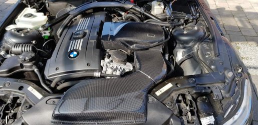

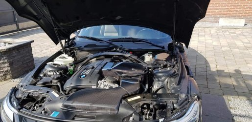

Gruppe M carbon intake for bmw Z4 e89, 3.5i

Sieht auf den ersten Blick schon recht hochwertig aus und die Optik ist natürlich schon richtig geil. Bin gespannt auf weitere Erfahrungsberichte

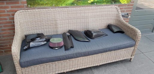

Ich habe gerade das System verbaut und es ist superleicht🙂
Sound ist gut aber nicht so laut wie ich erwartet hatte, schade aber der nachtbar wird mir dankbar sein. Muss noch testen wie es klinkt bij Vollgas.

Nichts für Ungut, aber ohne Inlets ist das eigentlich rausgeworfenes Geld und es wird auch nichts werden mit den anvisierten 450ps, außer du fährst dann E50.
