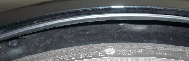

Hier auch meine Erfahrungen mit Distanzen und den 296ger 19" .
Hab vorn 5mm je Seite--- Innenkotflügel keine Änderung, nichts geschliffen.:)
Hinten 10mm je Seite --- Innenkotflügel ganz leicht angescheuert. Werde hier wie
Guense schon geschrieben mal die Klinge ansetzen und wenn alles wieder glatt
ist abwarten.
Möchte jedoch feststellen das die in der ABE von H&R beschriebenen
Anpassungen sinnvoll sind.

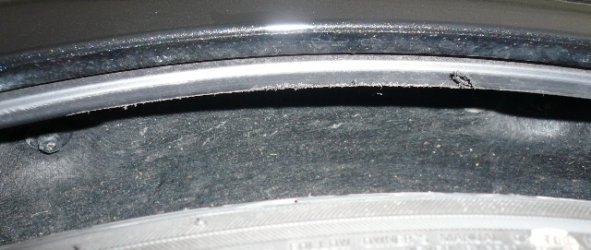

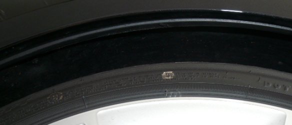

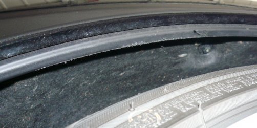

Auch adaptives Fahrwerk, hatte das nicht erwähnt.
und hier noch Foto's..
Wie gesagt aus meiner Sicht nicht weltbewegend. Ist nur im oberen Bereich und
hier gibt die Verkleidung noch nach. Korrekt gemacht leicht mit Heißluft nachformen.

AW: H%R Spurverbreiterung 30mm Hinterachse
Klasse, danke für die Fotos ... wenn man Tieferlegungsfedern drin hat wird man spätestens die Kante dann wirklich einfach mit nem Heißluftfön umlegen müssen ... :g Mensch, ich wollte doch eigentlich nicht mehr so viel an der Kiste basteln &:

Danke für die Fotos!!!:t
Genauso sieht es bei mir aus. Habe wie gesagt die Skalpellklinge angesetzt, und dann mit leichtem Schmirgelpapier nachgearbeitet.
Hätte aber nicht gedacht, dass es bei Deinen 10mm pro Rad auch schon dazu kommt.
