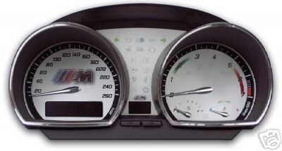

Hat jemand schon mal die Tachometereinheit rausgebaut und vielleicht die Tachoscheiben ersetzt. Bin in ebay auf einen interessanten Artikel gestossen und habe evtl vor dies zu machen. Kann ein "Laie" mit ein bißchen techn. Verständnis diese Arbeit ausführen?

hmmmm interessante frage! wir hatten hier einen im forum, der hat alles auf blaue led umgebaut und auch die tachofolie ausgetauscht!
nur für mich noch etwas fraglich die ganze sache, da ich weiss, datt beim e46 damals eine fehlermeldung ausgelesen werden mußte vom :) wenn mann an der tachoeinheit rumgespielt hat. &:

Also das finde ich sieht echt klasse aus. Nur die mittlere Blende wüde ich weglassen. Ich habe auch mal im Netz gesehen, dass es Firmen gibt, die die originalen nach deinen eigenen Vorstellungen gestalten. Wäre für mich auch interessant.

Hi,
dass kannst du wirklich machen, da bei dem z4 nicht die Zahlen von hinten Beleuchtet werden, sondern von der Seite, kannst du die Tachoscheiben selber auf Fotopapier drucken. :o)
Einbau ist relativ einfach, nur bei den Zeigern bitte aufpassen!

Muss ich nur ein paar Schrauben lösen und raus mit dem Kombiinstrument oder wie läuft es ab - vielleicht hat jemand eine bebilderte Anleitung???

Ja einfach die Schrauben lösen und alles ausbauen, geht kinderleicht!
Dann die Zeigervorsichtig abziehen. Und die Tachoscheiben abnehmen, sie sind zwar geklebt gehen trotzdem gut ab!
