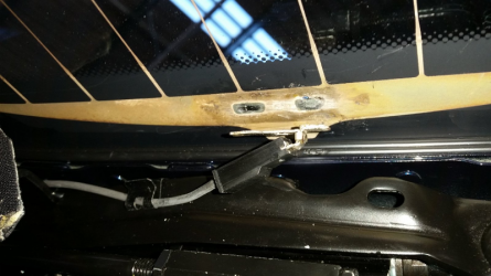

dafür musst Du die Innenraumverkleidung der "C"-Säule rechts von der Heckscheibe abnehmen. Das Teil ist tricky erst oben zu stecken und dann unten einzufädeln. Ausbau also umgekehrt. Dabei muß das ca. 30cm lange Teil sehr stark gebogen werden, um die untere Zunge raus zu bekommen.
Im NewTIS gibt es ein Bildchen, dass die Position des recht dicken Steckers zeigt:
Auf diesem Bild ist der dicke schwarze Stecker zu sein, der auf der abgerissenen Metallzunge der Heckscheibe steckt.
Aufgrund eines Totalschadens drei Monate später (wir wurden auf der Autobahn abgeschossen), konnten wir den Klebeversuch mit
Permatex Rear Window Defogger #21351
Bezug über ebay aus Litauen (< 20 EUR)
leider nicht mehr durchführen. Falls das jemand braucht, bitte melden per PM.
Ergebnis und Empfehlung aufgrund dieser Erfahrung:
Falls Ihr den Kabelbaum tauschen möchtet oder müsst, macht unbedingt VORAB ein Bild von dieser Heckscheiben-Steckverbindung. Diese Steckverbindung muss beim Austausch gelöst werden und dabei ist es mit grosser Sicherheit abgebrochen und wurde vom Händler nur notdürftig geflickt. Sonst hätte er sich 1000 EUR Materialkosten für eine neue Heckscheibe ans Bein binden müssen.
Wenn ihr das Fahrzeug wieder bekommt, macht gleich wieder ein Bild davon. Am besten lasst ihr die Blende gleich weg, bevor das Fahrzeug abgegeben wird und weist darauf hin. Die Blende montiert ihr dann selber im Anschluss.
