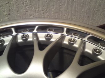

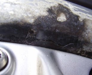

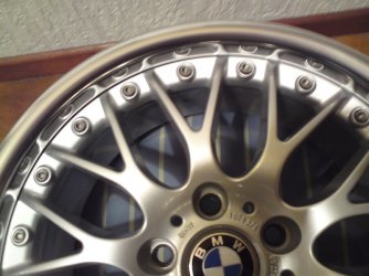

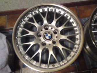

habe heute meine Felgen abgeholt. :t
Anbei mal ein paar Bilder "vorher b: / nachher :t".
Nachdem mich ein Polierbetrieb versetzt hat, habe ich einfach mal "ganz dumm" bei einem Reifenhändler nachgefragt u. von dem macht es ein Mitarbeiter.
Ich habe die Felgen daraufhin selbst zerlegt u. sie ihm gebracht. Das Ergebnis spricht für sich!!!
Da bestimmt nach den Kosten gefragt wird: €40,- pro Felge und eine Dose Politur (für die spätere Pflege) gab's noch dazu.
Jetzt werden noch die Titan-Schrauben saubergemacht, alles wieder zusammengebaut und im Frühjahr wird dann die Pracht montiert. :9
Gruß,
Olaf

Pfui, dass Bild 2 schaut ja aus, als ob die Felge schimmelt.

Bei mir sah es auch so aus. Zwar nicht arg so extrem, aber die Siffe ist doch deutlich hervorgetreten.
Jetzt sieht es so aus:
