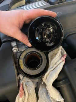

Nicht am Einfülldeckel sondern am Deckel vom ölfilter Gehäuse. Da löst sich innendrin der Korb und bleibt im alten Filter stecken. Dadurch hat die vanos zu wenig öldruck und streikt.

Und wo bleibt der Korb dann normalerweise hängen? Im Unteren Teil des Ölfiltergehäuses? Und wer hat den Korb denn entfernt, wenn Du ihn dieses mal beim Filterwechsel nicht gesehen hast?
Der Korb bleibt im alten Filter hängen und wird oft versehentlich zusammen mit dem Filter entsorgt. Die Kollegen aus dem E60 Forum kennen das zuhauf ;)
Und bitte auch die kleine Dichtung mit wechseln :t

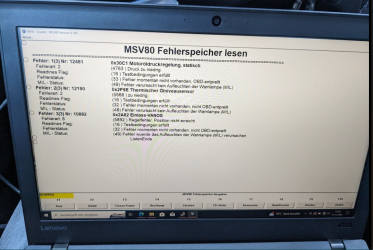

Es stand die Einlassvanos im Speicher. Welcher Fehler genau kann ich nicht mehr sagen. Verhalten war ein hängen der Drehzahl bei ca. 1200 upm wenn man an die Ampel ran fuhr und ein leichtes ruckeln kurz vor stillstand. Verstärkt wenn der Motor sehr warm war, also das Öl entsprechend dünnflüssig war.

ich hatte ebenfalls Vanos und Öldruck fehler im speicher (Keine Motor- oder Ölkontrolleuchte im Tacho).
Daraufhin habe ich mir den Filterdeckel angesehen und es fehlte tatsächlich der Korb. Mit einem neunen Deckel sind beide Fehler wieder weg :)
