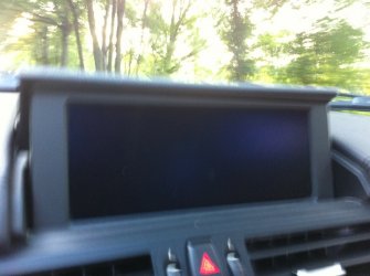

Heute zeigte mein Navi nach dem Start für ca. 30 Sekunden einen orangeroten Bildschirm, dann wurde der Bildschirm schwarz. Das Radio funktionierte, alle anderen über das Display gesteuerten Funktionen waren nicht verfügbar.
(wie auch, blind?)
Kurzzeitiges Zündung aus / an ergab keine Veränderung.
Bei einem erneuten Versuch eine Stund später war alles wieder wie immer.
Muß ich mir Sorgen um mein Navi machen ?

Ich hatte heute morgen genau das gleiche Phänomen in meinem Z. Steuerung und Funktionen gehen vermutlich alle noch, nur der Display will eben nichtmehr.
Gibt es noch andere die Erfahrung damit gemacht haben? Die Funktionen gehen noch im Sinne von, musik läuft über bluetooth und wenn ich optionen drücke, einmal am idrive nach rechts drehe und drücke schließt das display. War das einzige was mir als Test eingefallen ist so blind....
