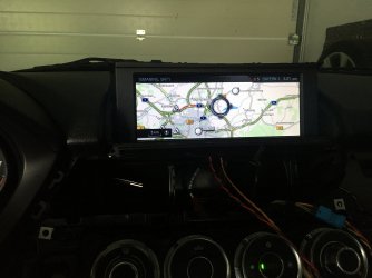

Neues Spielzeug: E89 ohne alles, aber mit scharf (Navi)
Gehört beides dazu. Bin bisher vllt 200km gefahren.
