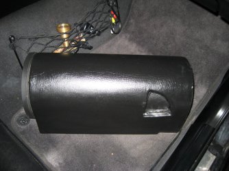

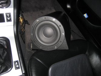

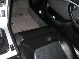

ich hab mir hier so einige Lösungsvorschläge für einen Subwoofer im Z3 Roadster angesehen aber nicht das richtige gefunden. Die Variante hinterm Handschuhfach hat mir am besten gefallen, an der Stelle sitzt aber jede menge Elektronik, die wollte ich nicht anrühren. Der Sub zwischen den Sitzen ist meiner Meinung nach zu auffällig und der Sub im Fußraum kam auch nicht in Frage, da 1. meine Freundin auf längeren Touren keine Lust hat, sich die Beine zu verdrehen und 2. wir einen Kleinen Hund haben, der immer dort unten mitfährt.
Ausserdem wollte ich einen möglichst einfachen und flexieblen(Leicht auszubauen usw.) Sub.
Ich hab also angefangen mir gedanken zu machen und bin zu dieser Lösung gekommen:
Der Lautsprecher ist ein 18er von Carpower und zwar ein Raptor 6.
Das Gehäuse (ca. 7-8l) hab ich mir aus 10mm Kunststoff schweissen lassen und dann mit Kunstleder bezogen. Die Daten(Volumen, länge Bassreflexrohr,...) zum Bau hatte ich aus dem www. Es sitzt genau vorm Sitz, ist bloß etwas flacher. Da die Sitzflächen beim ZZZ sowieso sehr kurz sind, stört das Gehäuse überhaupt nicht, die Beine liegen noch nicht mal auf(nur manchmal ganz leicht). Die Endstufe hab ich hinterm Beifahrersitz verbaut.
Der Sound ist für einen so kleinen Sub echt klasse, der Raptor 6 hat einen extra langen Hub, er hört sich fast an wie ein ``echter`` Subwoofer.
Wie gesagt, es ist nur eine einfache und flexieble Lösung un der Sub ist auch kein Designerstück, aber trotzdem würde mich interessieren, was Ihr davon haltet!

gute idee, welche schon mehrere so umgesetzt haben.
über die auffälligkeit bei dieser variante lässt sich streiten, schnelles ein bzw. ausbauen ist natürlich ein gutes argument und hier prima möglich :t
was du jetzt bei deiner lösung nicht bedacht hast, ist die länge des woofers - die membran bzw. das bassreflexrohr sind fast abgedeckt und das ist der tod für klaren sound, weil es durch die gehinderte luftsrömung immer verzerrungen und störgeräusche geben wird.
in ein ähnliches gehäuse hätten 2 woofer, mit der membran und bassreflexöffnung nach vorne, reingepasst. so hättest mehr bass und keine verzerrung.
ansonsten ne einfache und gute lösung die du da hast :t :t :t :t :t
