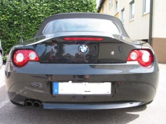

hallo :M ,
war jetzt zum dritten mal beim freundlichen, und habe mir die symetrischen Rückleuchten bestellt! naja versucht habe ich es, doch es kamen jetzt schon 2x die falschen hier an :# :a ! bin n bissel enttäuscht! mein komischer :) meinte daraufhin er wäre jetzt auch ein wenig ratlos....! habe auf jokin.de und mehrere treads hier durchgelesen und dem freundlichen die nummern mitgeteilt..... irgendwie klappts ned ;( ! könnte mir jemand von euch, der in der letzten zeit auch umgerüstet hat, kurz die nummern hierein posten! ich wäre euch mehr wie/als dankbar %: !

Welche Nummern sind es denn nicht, bzw. was hast du dafür bekommen?
Ich hab diese Infos hier anzubieten:
63216932411 - linke Rückleuchte weißer Blinker, weiße Nebelschlussleuchte (bis 12/2004)
63217165729 - linke Rückleuchte weißer Blinker, weiße Nebelschlussleuchte

Sehe ich das richtig das diese hässlichen stege in Wagenfarbe welche die beiden Kreise teilen auf dem Foto nicht da sind? Wie wird man die denn los?

Hallo Maikee,
ich habe meine Rückleuchten bei der ersten Lieferung richtig erhalten. Ich habe diese Bestellnummern verwendet:
linke Heckleuchte 63217165729
rechte Heckleuchte 63217165728
Das ganze schaut denn so aus wie auf dem Bild, welches du geposted hast.
Besorge dir aber auf jeden Fall auch Blinkerbirnen mit Chrombeschichtung, ansonsten schimmerts orange durch.

Hallo paepcke,
der Steg ist einfach nur geklebt, unter Zuhilfenahme eines Föhns, Zahnseide und flachen Schraubenzieher sollte das schnell (und schonend) entfernt sein ;)

PS: Finds aber schöner mit, da man ohne einen Absatz erkennen kann.

Folgendes: Mein :) "spezi" hat mit münchen tel. und die haben das teil garnicht rausrücken wollen! wegen ABE usw nur auf eigene gefahr.., dann hat münchen meinem :) neue nummern gegeben... und heute kamen dann weiße rückleuchten.... :a ! naja hab jetzt eure nummer durchgegeben und darauf bestanden das dieses teil jetzt auch geliefert wird und nichts anderes....!
bin mal gespannt! danke für eure schnelle HILFE :t :t :t
:g ... ok, dann is klar, wieso das daneben gegangen ist :M
Dein Händler hat sicher diese Nummern bekommen: 63216927728 & 63216927729 - das sind aber komplett weiße Rückleuchten, voll hässlich find ich ... gar nix Rotes mehr dran ...
AW: ooohhh need backup .....
---63216927729 ---- das waren sie :s
MUHHHHH jokin ich könnte ne stelle für dich klar machen! BMW Kaltenbach in Wiehl-Bomig bei Gummersbach! du solltest dort arbeiten und Mich/uns bedienen ;) weißt doch eh alles :d ......... danke nochmal :b
