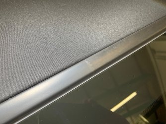

Frage in die Runde: mit was pflegt ihr diese vordere Querleiste zwischen Frontscheibe und Verdeck? Das sieht bereits jetzt ziemlich mitgenommen aus.
.... bisher nur mit Wasser und Shampoo. Meine Leiste sieht nach 13 Monaten und 15.000 km noch völlig normal aus.
...ebenso bei mir.
Auch nach 15000km und fast einem Jahr ist der Zustand einwandfrei 🤷🏼‍♀️
Nur Wasser und Shampoo...keine extra Mittelchen.
Also wenn das Foto nicht täuscht, dann würde ich den :) :-) aufsuchen und das beanstanden!
Wenn Du da nicht mit irgendwelchen Mittelchen Versuche durchgeführt hast, dann darf das so nach einem Jahr nicht sein!
Uff ...
Mal ein (zu) scharfes Mittelchen benutzt ... :whistle: ?
Bei unserem G29 sieht die Leiste - ebenfalls - nicht annähernd so angegriffen aus.
Ansonsten wie MrCabrio schon sagte: Ab zum Händler ...

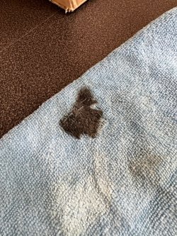

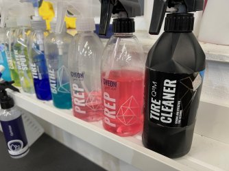

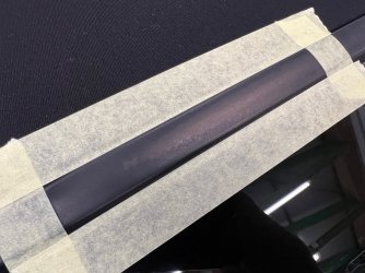

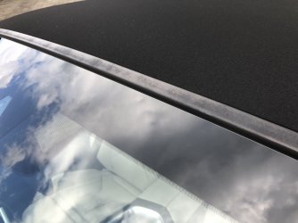

Ich hole dieses Thema noch mal hervor, da ich für derlei Verschmutzungen eine Lösung habe. Der Gang zum :) :-) zwecks Reklamation ist an dieser Stelle vollkommen überflüssig und eher peinlich. Handelsübliche Gummipflege überdeckt die Anhaftungen übrigens nur.
GYEON Tire Clean und GYEON Tire sind Reinigungs- und Pflegemittel für Gummi und werden hauptsächlich von Detailern für die Reinigung von Reifenflanken eingesetzt. Ich empfehle Euch das Verdeck und ggf. die Scheibe vorher abzukleben. Etwas Tire Clean in ein MF-Tuch sprühen und in kreisenden Bewegungen die Leiste reinigen. Nicht in Längsrichtung mit Druck arbeiten, da u.U. das Tuch sonst Kratzer ins Gummi zieht. Von Schmutzradierern rate ich auch ab. Wird zwar sauber aber auch zerkratzt. Ggf. die Reinigung wiederholen, bis Euch der Zustand gefällt. Anschließen mit Gyeon Tire pflegen (das habe ich auf den Bildern noch nicht erledigt, um den Unterschied zu zeigen) Fertig.
Vorher:
Nachher:
Der abgetragene Schmutz:
