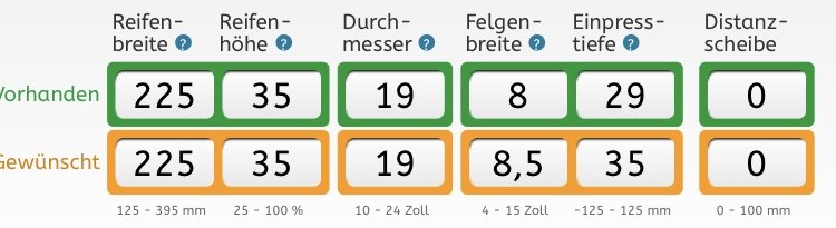

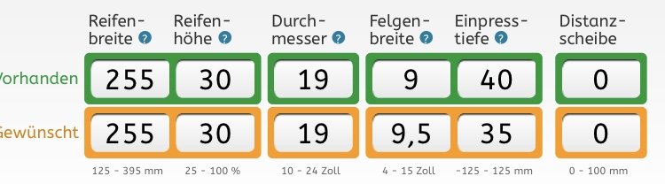

Nun habe ich die Daten mal in den felgenrechner mit (vorerst) Original-Bereifung eingegeben:
Vorne:
Hinten:
Hinten sollte das ok sein. Aber vorne? zu weit drin, oder? Auch Optisch nicht so attraktiv.

Zu weit drinnen? Es hat sich an der Entfernung zum Kotflügel nichts geändert. Also ist es wie es derzeit ist.
9x19 ET29 passt an der VA, also kannst du 10er Platten nehmen. @Fazerfahrer
Hinten bist du recht bündig.
Änderung Innenkante +1,2 cm. Heißt die Felge/Rad wandert mehr zur Bremse/Aufhängung. Ist das (k)ein Problem?
Stimmt, theoretisch passt das vorne innen mit den 9“ ET29 was in Bezug auf den Abstand auch einer 8,5“ ET35 entspricht (9“ Felge nach innen 6mm breiter aber dafür 6mm ET weiter nach außen).
Ich im speziellen hatte allerdings das Problem der Freigängigkeit mit meinen 235/35-19 Michelin PS4S (breit bauende Karkasse) in Verbindung mit dem KW V3 Federbein. Deswegen fahre ich vorne 5mm Scheiben :oops: .
