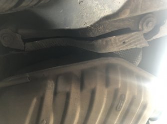

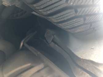

Hallo Zusammen,
mein Zetti hat mal wieder einen kuriosen Mangel. Beim Radwechsel bemerkt, dass der Stossfänger hinten irgendwie Spiel hat. Scheinbar hat sich die Schallisolierung des Radkastens unten zersetzt. Hatte das schon mal jemand? Kann man das selbst tauschen? Ist das diese Teilenummer: 51487017007? Darunter konnte ich bisher hier nichts finden.
Danke für eure Tipps und einen guten Start in die Woche.
Das ist ein Hitzeschutzblech.
Könnte man evtl. schweißen. Mit oder ohne Ausbau(?) Den Aufwand dafür kenne ich aber nicht
Das wird nichts mit schweißen, dafür ist das Blech viel zu dünn. Da hilft nur austauschen oder ein kleines Blech aufnieten was die beiden gebrochenen Teile verbindet. Wenn es aber an der Stelle schon durch ist wird es nicht lange dauern und es bricht an einer anderen Stelle.
Das Blech ist echt zu dünn. Hat das schon mal jemand getauscht? Sieht aufwändig aus, weil es so weit hoch geht. Ist das diese Teilenummer: 51487017007?
