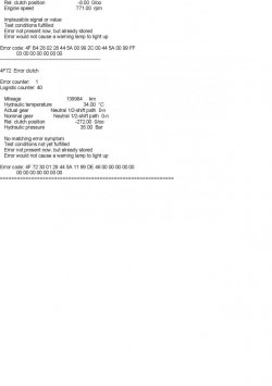

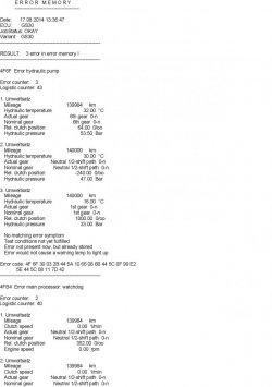

Wäre jemand von euch bereit ein paar Werte in INPA zu vergleichen?
Was möchtest du denn genau wissen Bzw vergleichen?
Ich würde meinen das kommende Wochenende einwintern, vorher könnte ich dir noch ein paar Sachen auslesen.
Coole Seite, muss ich mir mal anschauen. Bisher lief mein Getriebe ja absolut Unproblematisch ... KM-Stand ~166tkm ... laut Vorbesitzer wurde nur mal 2008 ein Relai getauscht, sonst nix. Welche Werte willst du vergleichen?
Hallo Ronny, ich bin mittlerweile bei 117tkm eigentlich zu früh für solche Probleme...wie ich schon eingangs des threads schrieb blieb mein Z bzw. mein Vorgänger mal mit ner defekten Pumpe liegen.
Schau gerne nochmal auf meinen Problemthread da hab ich Bilder dazu verlinkt was ich fürs erste vergleichen würde. Viele Grüße

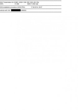

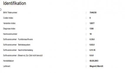

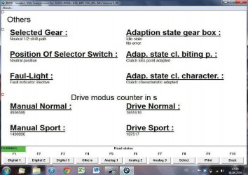

Hier mal die Daten nachgereicht vom Estorilen!
Herstellung 13.12.2004
Knapp über 100000 km gelaufen.
  • SMG_Identifikation.pdf
  • SMG_Fahrmodus.pdf
  • Getriebe_Info.pdf
