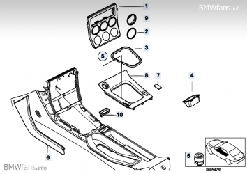

1. Schaltsack ausklipsen (die Schrauben im Rahmen des Schaltsacks sind beim M nur eine Attrappe - einfach den Schaltsack herausziehen) und Gummieinlage, (die um die Schaltstange herum) heraus ziehen. (wenn möglich Zigarettenanzünderbuchse heraus drücken/Schrauben/keine Ahnung - sonst weiter mit 2.)

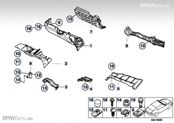

2. Schrauben der Seitenverkleidung (Teil 6) der Mittelkonsole lösen.
3. Schrauben der Fußraumverkleidung (Teil 5) lösen (Plastikschnellschrauben, die nur um 90° gedreht werden müssen)
4. Rechte Seite der Mittelkonsolenverkleidung lösen (wie 2.)
