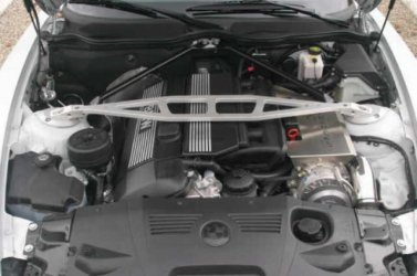

... wie siehts denn damit aus ?
Greets Tom
