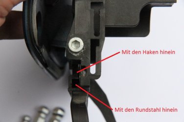

Das Spezialwerkzeug brauchst du, aber du kannst es dir aus einem dicken Draht/Kleiderbügel/Schweißelektrode selbst bauen ;)
Oder welches Spezialwerkzeug meinst du?
Gespannt habe ich den von Hand. Da brauchst du kein Spezialwerkzeug. Einen Bowdenzug kann man ja auch nicht so krass spannen sondern maximal auf Zug bringen

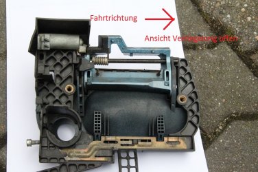

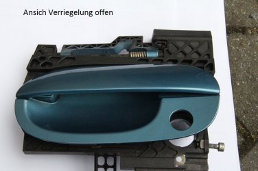

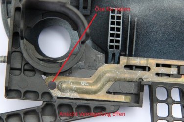

Wie versprochen - hier die (vorläufige) Erfolgsmeldung von der Reparatur des Schließmechanismus. Vorläufig deshalb, weil ich den von Jokin beschriebenen Kabelbinder nicht eingesetzt habe und demnach jetzt die Gefahr besteht, dass das untere Ende des Bowdenzugs aus der Aufnahme rutscht. Dank an all die, die mit ihren Fotos und Beiträgen in den verschiedenen Threads zum Erfolg beigetragen haben.

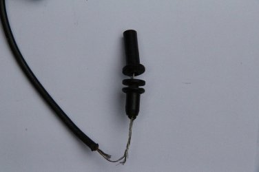

Ich hatte damals zuerst den Zug (da Kunststoffummantelung des Abschluss gerissen) und dann das Schloss ausgetauscht. Vermutlich spielt im Alter von dem Kram einfach alles mit rein.
