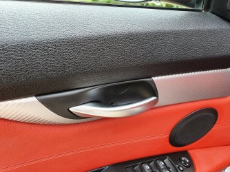

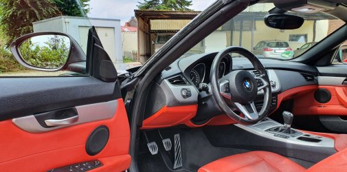

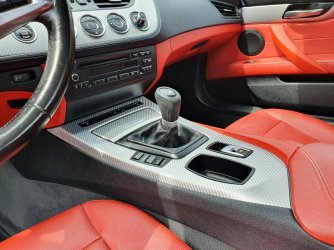

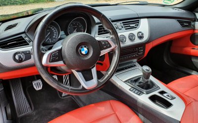

Hi,
der Umbau war problemlos und die neue Optik gefällt mir super. Die neuen Türgriffe in der Lichtpaketausführung haben leider nur eine Aussparung/Halterung für ein LED-Element, das aber nicht im Lieferumfang enthalten war.
Hab das dann einfach so gelassen, da die Beleuchtung ja nur ein nice to have gewesen wäre.
Viele Grüße
Alex
