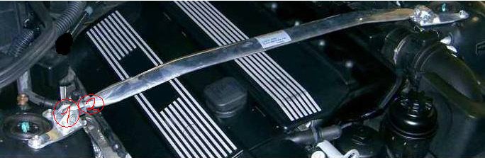

Hi Benni,
rein intuitv habe ich's genauso gemacht wie Du...
den passenden Imbus hatte ich in meinem Fahrradreparaturset natürlich auch nicht, aber dafür eine passende Wasserrohrzange..:O
Soweit sogut, anscheinend sind wir beide die einzigsten die sich Gedanken über eine akkurat sitzende Domstrebe machen, oder man kann da halt einfach bei der Montage nichts falsch machen...
Übrigens mit der so montierten Strebe bin ich noch eine kleine Runde gefahren und ich muß schon sagen das Ergebins hat mich absolut positiv überrascht. Meine Tennisarme werden es mir Danken.

Bei mir drückt die Domstrebe eine leichte Vertiefung in die Dämmatte. Ist aber nicht weiter schlimm, weil die Matte eh weich ist.
Zur Montage: Ich habe die Domstrebe unter leichtem Druck eingebaut.
D.h. ich habe mit zwei Wagenhebern den Vorderwagen leicht angehoben und dann die Strebe so eingestellt, dass die Strebe perfekt sitzt und sie festgeschraubt. Danach habe ich den Wagen wieder heruntergelassen.
-Erstaunlich wie weit sich die Dome schon auseinanderbewegen wenn der Wagen nur angehoben wird!:O Wie mag das erst aussehen wenn in einer Kurve ernstzunehmende Kräfte an Vorderwagen zerren?:O :O
Zumindest dachte ich mir in dem Moment, dass der Kauf wohl die absolut richtige Entscheidung war! Die Probefahrt hat es dann bestätigt.

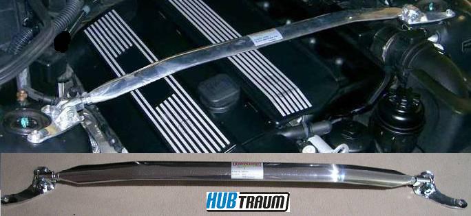

Na ja, das es eine XXX Montage ist, denke ich nicht, denn die Domstrebe ist doch gerade dazu da um damit sich der eine Dom bei dem andern abstützen kann und somit die Kräfte die auf jeden einzelnen Dom wirken vermindert werden.
Ich glaube, dass die Strebe eher unbelastet und bei nicht aufgebocktem oder angehobenem Fahrzeug eingebaut werden sollte.
Denn nur so kann sie die Dome sowohl auf Zug als auch auf Druck gegeneinader abstützen.
Ist sie jedoch schon vorgespannt, wird entweder auf Zug oder Druck ein Spiel vorhanden sein welches die Wirkung der Strebe in eben diese Richtung kompensiert.
Grüsse Mad

Hallo arni,
hab meine Strebe vor 2 Tagen eingebaut...
-Nummer 1 auf Deiner Skizze hab ich angezogen, (für die Schraube brauchst Du nen 6.8er Imbusschlüssel (hatte ich nicht zur Hand -ist wohl ne Sondergröße-) aber bei mir hat auch nen 7er Imbus gut gepasst...))
-Nummer 2 hab ich auch angezogen, da sich sonst die Strebe aufgrund des Ausgleichgewindes drehen kann...)
Grüße Benni

Na dann hatte ich gefühlsmäßig das Teil, im gegensatz zu manch anderen...
gar nicht so schlecht verbaut.
