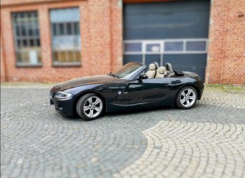

Alles noch bisserl suspekt... Aber die erste Runde offen übern Hof war nach dem ganzen Heckmeck einfach super. Zack, is man wieder motiviert.
