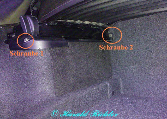

Hi
Versucht mal folgendes.
Öffnet leicht die 2 Schrauben links und rechts am Scharnier wo der Verdeckkasten befestigt ist. Also nicht rausschrauben, nur 2 oder 3 Umdrehungen lösen,
und öffnet das Dach mehrmals, auch mal nachdrückern mit der Hand ist erlaubt. Aber nicht mit gelösten Schrauben fahren. Nicht das der Verdeckkasten zu locker wird und aus der Führung für den Microschalter raushüpft.
Es können nur Millimeter sein die der Verdeckkasten weiter runter gehen könnte, aber evtl. reicht das aus.
