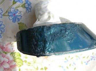

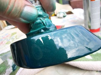

Hallo Leutz
Hab mal mit einem Tremel an meinen Spiegelfüßen gearbeitet
seht selbst Bilder sagen alles.

AW: Vergammelte M-Spiegelfüßchen
saubere Arbeit! Meine ///M Spiegel gammeln auch obwohl mein QP ein "Schönwetterfahrzeug" ist und nie draußen steht.
Aber dein Thread macht mir Hoffnung das der linke Spiegelfuß noch zu retten ist.

Wie hast du den oberen Spiegelteil den entfernt?
Das war nicht Einfach Steht unter Spannung geht aber auch ohne zerlegen

Habe den Fuß Blank geschliffen und gespachtelt,mit 600er Papier nass geschliffen,grundiert und Lackiert,
Na ja die Zeit wirds zeigen:M das schwierigste war meine Farbe in ner Spraydose zu bekommen

Saubere Arbeit Günter, erst recht für homemade :t
Hab meine auch so gemacht, d.h. vielmehr demontiert und ab zum Lackierer-seit 2,5 Jahren ist keine neue Korrosion aufgetreten.

Habe auch die Reparatur gewagt und war der Ansicht alle Korrossion abgeschliffen zu haben. Nach einem Jahr fing´s dann wieder an da auch die Innereien angegriffen waren (da kommt man nicht dran), das Problem war also nur aufgeschoben nicht aufgehoben so dass ich die Reparatur am anderen Spiegel gar nicht erst gemacht habe. Naja, nun hat das coupe eben 2 neue Spiegel...
Das war seinerzeit wohl ein Legierungsproblem, da hätte man schleifen und spachteln können, wie man wollte - wäre/ist immer wieder aufgetreten :#

sauber gemacht. Achtet aber beim selber machen drauf das Ihr eine Grundierung für Alu nehmt. Diese versiegelt das Alu und soll die Korosioen verhindern. Normale Grundierung ist nicht so gut, gammelt schneller.
