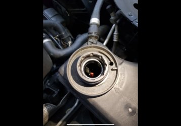

Als ich gestern den Wagen startete kam die Meldung, dass der Kühlmittelstand niedrig sei, dabei bin ich erst Ende Dezember bei der Inspektion gewesen.

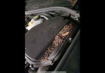

Auf anraten eines Freundes hielt ich an einem Parkplatz an und öffnete die Motorhaube. Zu meinem Erstaunen musste ich feststellen, dass sich überall leere Nussschalen im Motorraum befinden (sowohl oben rechts als auch tief hinter dem Motor). Scheinbar hat sich ein Tier dort eingenistet (Eichhörnchen?Marder?…) Meine Vermutung war, dass ein Tier dort etwas rumgenagt hat und somit verantwortlich für die Fehlermeldung sein könnte. Ein Kabelbruch im Dach oÄ schließe ich nicht aus, das wär jedoch das Worst-Case-Szenario :(.

Anschließend besuchte mich ein Freund der ein OBD-Messgerät dabei hatte. Das Messgerät konnte uns leider keinen Fehler anzeigen, es war aber auch kein teures Teil. Danach widmeten wir uns dem Kühlmittelstand. Zu meinem Erschrecken liegt dieser jenseits des angegebenen Minimums. Da muss sofort nachgefüllt werden. Aber wie kommt es dazu? Hat die Inspektion es versäumt oder habe ich ein Leck? Wie finde ich Zweiteres heraus?

Kann ein Tier im Motorraum eine Leitung anfressen, die eine solche Störung verursacht?

Sicherlich kann irgendein Kabel zum Steuergerät angefressen sein und diesen Fehler hervorrufen. Ist das Dach denn richtig geschlossen und verriegelt? Vielleicht haben @RobbiZ4 & @germinator eine Idee?!
Gleiches könnte natürlich auch mit einem Kühlmittelschlauch passiert sein.
Bei der „Inspektion“ wird in der Regel nicht nach dem Kühlmittelstand geschaut, es sei denn es erscheint die Meldung „Kühlmittel nachfüllen“. Ich würde davon ausgehen, da wurde gar nix aufgefüllt. Oder wurde es beauftragt bzw. stand auf der Rechnung? Bei mir wurde bei keiner Inspektion das Kühlmittel gecheckt/aufgefüllt.
Kühlflüssigkeit nimm diese da: BMW Kühlerfrostschutz Frostox HT-12 1,5l - leebmann24.de
Würde ich direkt bei BMW vor Ort kaufen, 50/50 mit destilliertem(!) Wasser mischen und dann auffüllen. Ist es ein größeres Leck, dürfte das ja irgendwo wieder rauskommen.

ich würde erstmal auffüllen und beobachten.

Mein Zetti befindet sich zurzeit in der Werkstatt und es wurde durch Zufall am Wasserkühler ein Leck gefunden. Kühlwasser musste ich immer mal wieder ein klein wenig nachfüllen.

Soweit ich recherchiert habe, ist G48 bis 2019 in BMW-Motoren als Kühlmittel drin, mit wenigen Ausnahmen afaik für Mini. Das fand und finde ich extrem praktisch, weil in meinen Oldies das gleiche Zeugs drin ist :D .
Da die Mischung von Kühlmitteln heikel ist, bis hin zur Gefahr des Motorschadens durch Vergelung/Verklumpung, würde ich davon Abstand nehmen, etwas anderes einzufüllen, bzw. mich eben nochmal vergewissern. Persönlich finde ich es eine Frechheit, dass im Bordbuch des E89 der Typ des Kühlmittels nicht spezifiziert ist, sondern behauptet wird, die Werkstatt wisse das schon ... also frag' sie :b und verrate uns bitte deren Antwort :b:D
