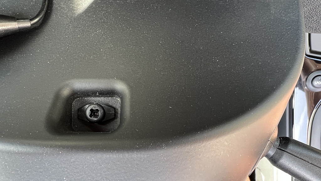

Mit einem Keil nach oben abziehen war kein Problem. Hängt aber weiter hinten noch irgendwo fest. Jemand eine Lösung?
Vielleicht an dieser "Lederabdeckung"? Die kann man einfach rausclipsen... Verschraubt ist da jedenfalls nichts.
Bei mir ging der Ausbau relativ leicht
oben, nähe Mikrofon ist eine Spreizdübel, der muss raus und hinten Richtung Tacho ist noch ein Stück Leder eingeclipst.
Es gab scheinbar mal eine Version, da ist von unten eine Schraube verbaut, einfach mal schauen.
