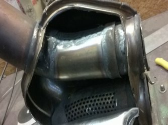

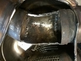

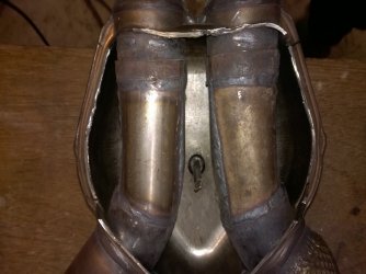

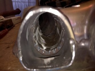

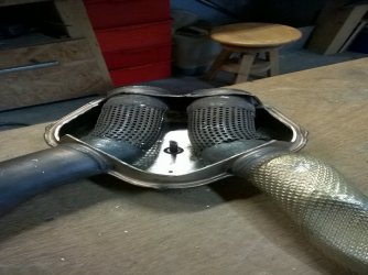

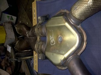

ich erlaube mir einfach mal,euch meinen Umbau der originalen X Pipe zu zeigen.
Angefangen habe ich mit dem Öffnen des Msd's.
Danach habe ich die oberen Siebrohre entfernt und die unteren Siebrohre mit Edelstahlblech ausgekleidet, angepasst und verschweißt.
Dann die entfernten oberen Siebrohre durch zwei angepasste Edelstahlbleche ersetzt, demenstsprechend angepasst und auch wiederum verschweisst.
Die Schweißnähte habe ich im Anschluss mit einem grossen Dremel glattgeschliffen.
Wolle wieder rein, Deckel wieder drauf und zugeschweisst.
Vorab gilt mein Dank an User der mischa, der mir ein Teil einer alten originalen X Pipe zur Verfügung gestellt hat.
Das Ergebnis der gesamten Arbeit sieht wie folgt aus:

Sieht gut aus :)
Weshalb hast du diesen Umbau gemacht?
Dachte immer eine X Pipe hat nur Vorteile.
Gruß Osama
