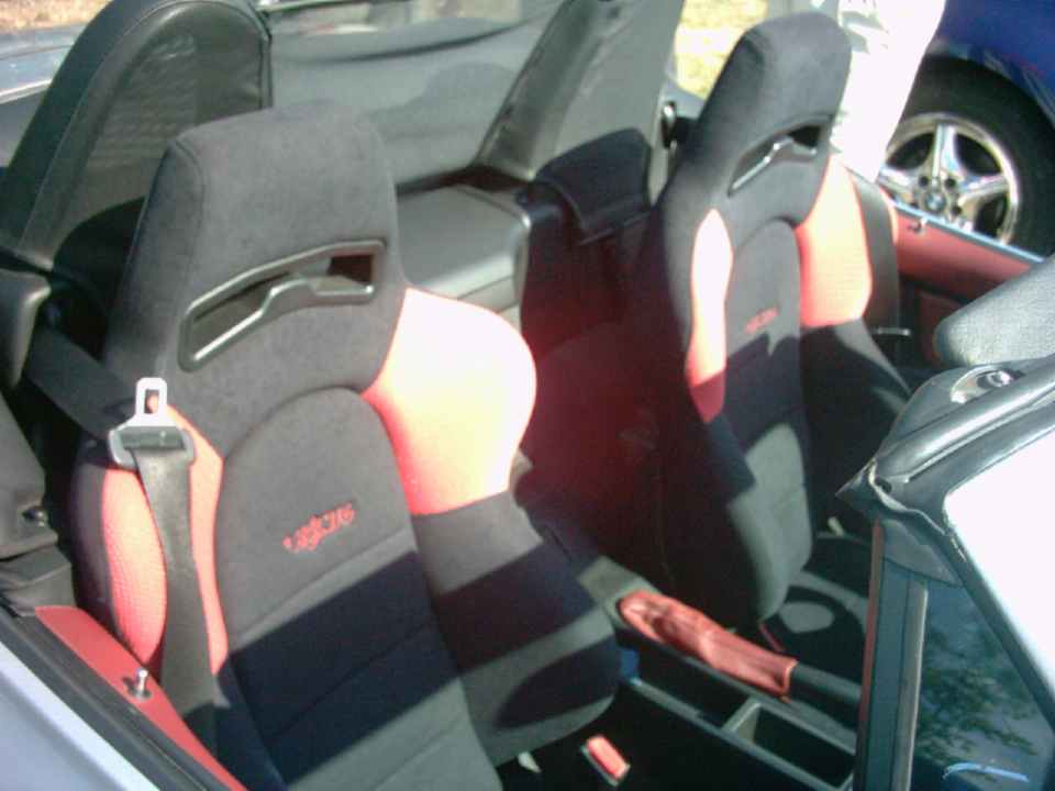

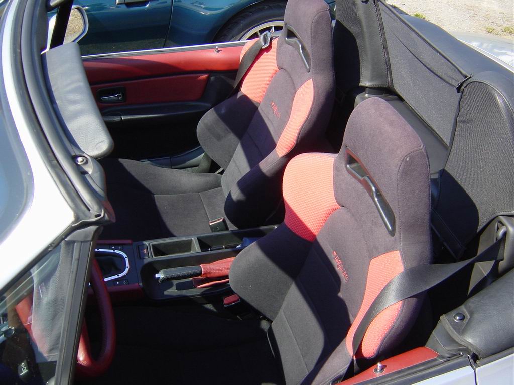

G-Power Sitze
Hallo Marco,
auf dem Wetzlar-Treffen letztes Jahr hatte jemand die König-Sitze eingebaut. War wohl allerdings einiges an Fummelei nötig, soweit ich mich erinnere Versetzen der Mittelkonsole etc.... Auf meiner HP gibts nen Foto...oh Mist sehe gerade, dass das nicht funzt...mist, musst das alles eh mal überarbeiten und weiter machen.
Ah, gerade noch bei Piozzz fündig geworden:
Ich hab drin gesessen....ich kann nur sagen Waaaaaaahsinn, echt super gut
:t :t :t :t :t

AW: Z3 und schalensitze!?
hier hab ich ein Foto. sind glaube ich von Schnitzer
