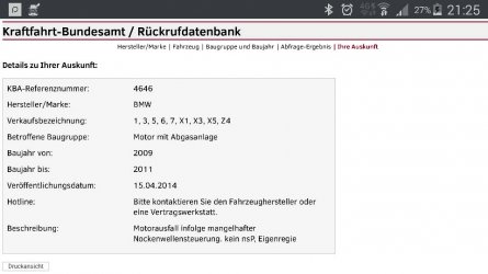

12. bei Rückrufaktionen ist das KBA hinterher, wenn BMW zB einen Halter nicht kontaktieren konnte, bekommt dieser Post vom KBA. Nur um sicher zu sein kannst du dir sparen.
1. SSD geht, auch ohne Navi, also ausschließlich mit der USB Audioschnittstelle. Bei mir ist ne 512GB SSD dran, wichtig, FAT32 formatieren (Google: Fat32formatter)!
Was ist damit? Geht's da um jeden E89?
Das war die Rückrufaktion Doppelvanos für Sechszylinder aus 9/2009 bis 2011.
Bei der Niederlassung anrufen, VIN durchgeben, dann erhältst Du die Auskunft ob betroffen oder nicht, bzw. ob schon gemacht wurde oder nicht. Mögliche Betroffene sind beim E89 die 23i und 30i, aber auch nicht alle.
Danke für die Info.
Kann mir das auch meine BMW-WERKSTATT sagen?
