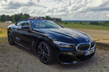

Bei unserem M40i ist es so dass wenn man ausrollt ohne zu bremsen das Auto sehr spät von alleine runter schaltet (Komfort Modus).
Bremst man z.B. vor einer Ortschaft etwas im Komfort an unterschützt der G29 durch runterschalten den Bremsvorgang mit der Motorbremse (siehe Ende vom Video).
Das finde ich sehr gut.
Bei einem nagelneuen M850i Cabrio von 07/2020 mit dem ich vor einer guten Woche gefahren bin war das Verhalten genau so wie bei unserem G29.
